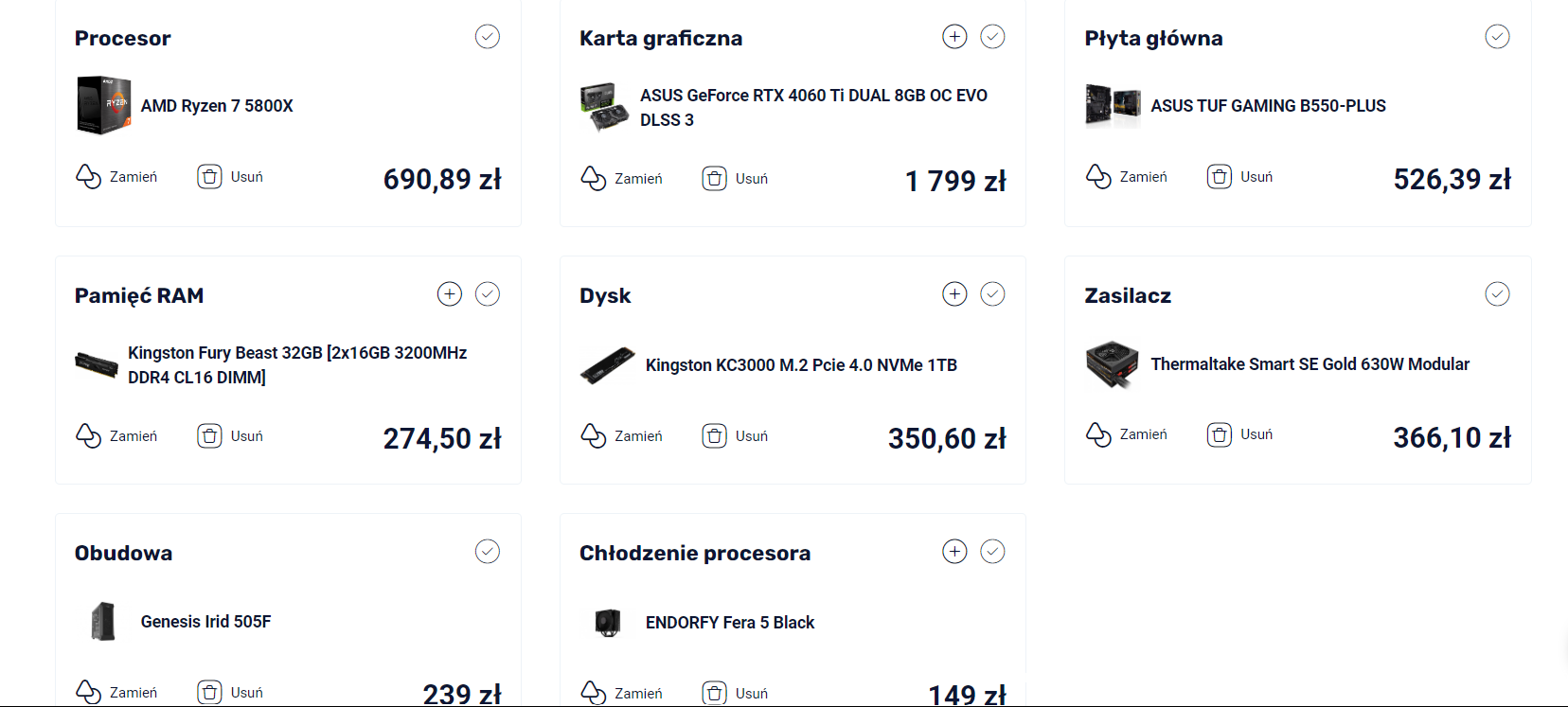

Potrzebuje pomocy z kompem do tak najlepiej 5k ponieważ mój prawie 4 letni laptop nawet jak gram w robloxa czasami to mam jakies 60-30 fps i nawet mniej. W gry jakie bede grał to CS,COD,Fortnite,Forza i takie inne. Pomoże ktoś? I najlepiej karta nvidia. Myslę o takim albo jakbyście mogli coś pomóc pozmieniać.za 4400 wydaje mi się że dobre.

Nie polecam iść w 2024 w socket AM4, o ile nie masz już tej platformy i chcesz ją rozszerzyć - mamy nowsze rozwiązania i ciekawsze propozycje. To samo z NVIDIA.
Na szybko 2 kompy w kwocie 5k:
Pierwszy: https://www.x-kom.pl/lista/d99xmnfgx?sm=BH1ikVZH
Zmiany:
- GPU: 7700XT > 4060 TI w czystej wydajności (+ 8GB vs 12GB)
- CPU: R7 5700X3D >>> R7 5800X (stary socket AM4)
- RAM: 3600 > 3200 (Ryzeny lubią szybkie pamiątki, DDR4)
- MOBO: W budżet + jebać politykę zwrotów Asusa, niestety.
- PSU: 750w > 630w
- SSD: bez zmian
- COOLER: bez zmian
- CASE: W budżet.
Dlaczego: Dużo większa wydajność (procek x3d zjada tego X klasowo); AM4 nie jest opłacalny pod upgrade.
Drugi: https://www.x-kom.pl/lista/vmxwnwsql?sm=1Ydhyf3Q
Zmiany:
- CPU: R7 7600 > R7 5800X (nowy socket AM5)
- RAM: 6000 > 3200 (DDR5 zamiast DDR4)
- MOBO: W budżet + jak wyżej.
- PSU: 750w > 630w
- SSD: bez zmian
- COOLER: bez zmian
- CASE: W budżet.
Dlaczego: Przyszłościowy AM5 z DDR5, R7 7600 ma mniejszą wydajność od x3d, ale platforma umożliwia dalszy upgrade.
Nie bawiłbym się w kartę od NVIDII, bo 4060 to straszny kastrat, który próbuje się sprzedać głównie marketingiem. Chcesz kupić Nvidię, bierz od 4070, niestety budżetowo wychodzi to dużo gorzej od konkurencyjnego AMD, gdzie RX 7700XT wygrywa z 4060TI praktycznie na każdym polu czystymi FPS z wyłączeniem zabawy RT (tak naprawdę nvidia obecnie wygrywa softem, typu DLSS) - nie wspominając o tym, że 8GB ramu to pomału nieśmieszny żart w stosunku do konsumenta. Do CS'a w głównej mierze i tak będziesz wykorzystywać procesor.
Dzięki że pomogł*ś wybiore z am5 bo no z am4 jednak troche lipa jak za 5k a mógłbym ulepszyc na np. 7 7800x3d i inna karta jak by sie zdupila ale to raczej długo potrwa zanim sie zdupi dzieki
